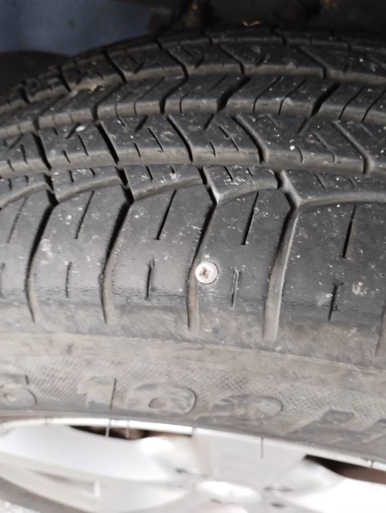

Un bel lavoro sarebbe smontare la gomma, e ripararla dall'interno.
Un gommista dovrebbe fare così.
Re: Riparazione foratura
Messaggioda Giax » 19 set 2023, 6:44
Che è appunto la soluzione 2..
Messaggioda Kinobi » 19 set 2023, 6:58
Il mio meccanico, mi ha sempre detto che i funghi arrivano alle tele se fatte bene, la toppa dentro è meglio. Detto questo, non credo si tratti di 15/20 euro, quello il costo del solo smontaggio/montaggio.
Comunque con 30 euro, se questo è il prezzo che stimo, risparmi una cifra non indifferente. Sempre ammesso, provi te con il vermiciattolo, e decidi. Nota che, se non perde subito, si tratta di colla neoprenica, che con il tempo incolla di più. Un TPMS da 20 euro che poi hai per sempre, è suggerito.

Ho scritto "se porto la ruota dal gommista" sono 15-20 euro, e' quello che ho pagato, sia per auto che per moto. Con l'auto hanno smontato loro, con moto ho smontato io. E' il costo della sola riparazione interna, ovvero smonta gomma dal cerchio, ripara, rimonta sul cerchio, gonfiaggio.
Ovviamente se devono smontare dalla moto il prezzo sale ma non saprei di quanto, visto che non lo ho mai fatto.

Boh me le hanno sempre riparate col verme di caucciù o quello che è, a 10 euro massimo, senza mai tirarla giù, e mai avuto problemi.
E ne ho bucate tante, soprattutto in auto (facendo il falegname parcheggio la macchina dove parcheggiamo anche il furgone e capita che seminiamo qualche vite ogni tanto...)

Kit antiforatura d'annata e con 7 euro 15 vermicelli. Unica cosa se son vecchi conviene usarne 2... tecnicamente risparmiato 3 euro e ho ancora 13 vermicelli

Alla fine me l'ha riparata il mio meccanico con toppa all'interno per la modica cifra di 20€.
Ha pure dovuto fare 2 tentativi, la prima toppa non teneva, mi ha detto che con le Mitas non è la prima volta che gli succede...

Cosa ha "ipotizzato" il gommista sul fatto che l'interno delle Mitas non tenga la toppa?

Dice che all'interno hanno uno strato piuttosto ruvido che occorre "scartavetrare" con la giusta attenzione : se troppo si va sulle tele, se poco la toppa non tiene... Me l'ha spiegata così.
