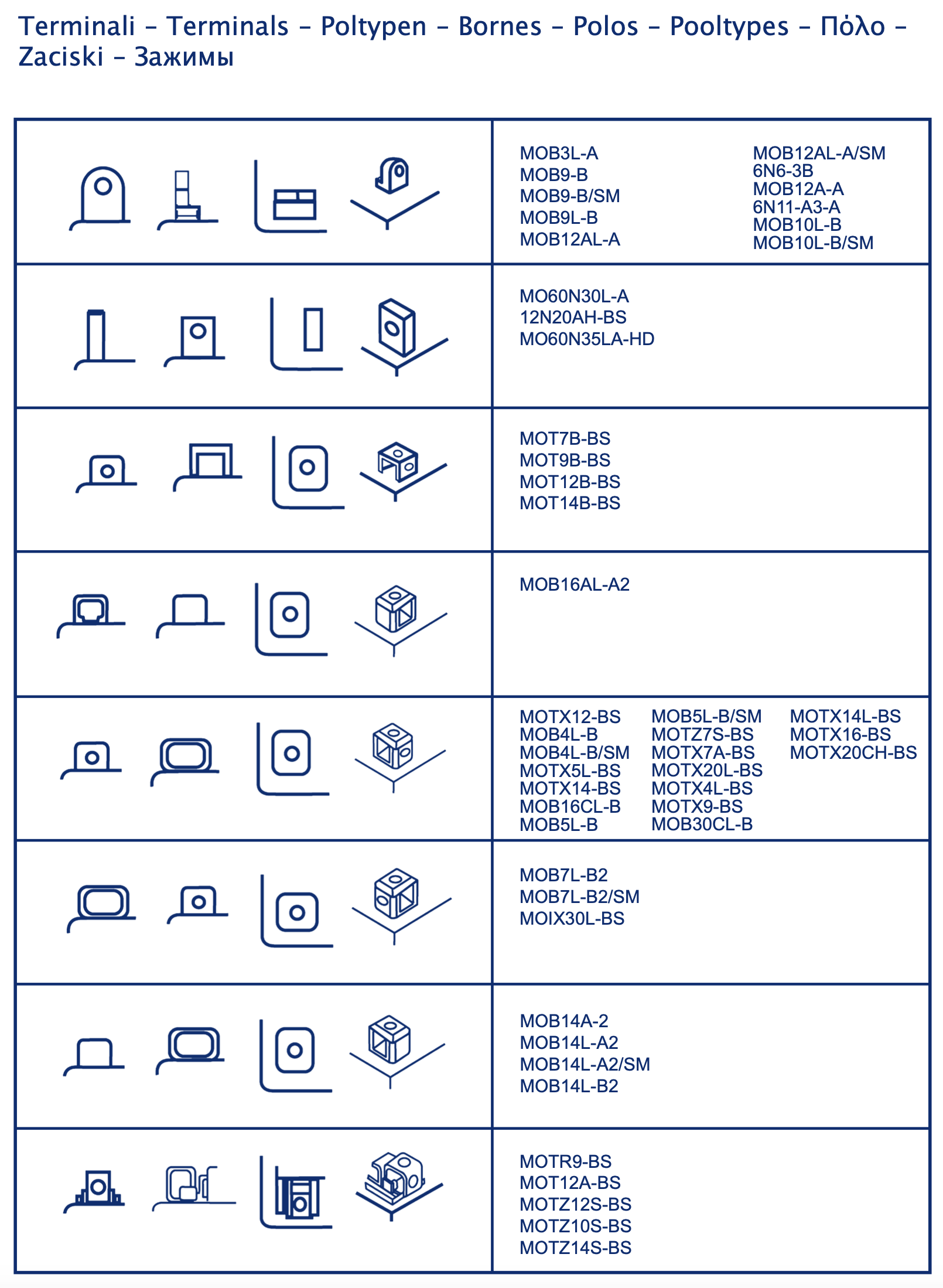

Ho recuperato, dal 1290 venduto, la batteria al litio. Le sigle rispetto a quella al piombo montata sul 790 sono diverse. Ci potrebbero essere controindicazioni per un eventuale scambio?
Grazie per le risposte
Re: Batteria al Litio
Messaggioda Giax » 11 nov 2019, 13:03
Se va bene sulla 1290 io azzardo che vada bene sulla 790.
Le "sigle" della batteria di norma sono:
1. form factor e tipologia/posizione/polarità dei contatti
2. tensione, in V
3. CCA, Cold Cranking Amps
4. Capacità, in Ah
Se fisicamente sta nell'alloggiamento (anche con eventuali "spessori") e non hai problemi con i contatti non dovresti avere grandi problemi perché sarà sicuramente 12V e CCA ed Ah se soddisfavano sulla 1290 immagino bastino anche sulla 790.
Riguardo al punto 1. di solito:

Se comunque scrivi che batteria stock montava la 1290, quale la 790 e che "sigle" ci sono sulla batteria litio magari verifichiamo :up:

Le dimensioni sono ok a parte l’altezza 5 mm più alta ma risolvibile modificando gli spessori. Il mio dubbio è sugli Ah e la compatibilità del regolatore di tensione...
Messaggioda Giax » 11 nov 2019, 15:32
Come form factor la HTZ23A-BS è uguale alla YT12A-BS.
Come connettori YTZ14S e YT12A-BS dovrebbero essere uguali (il terzo dall'alto nella tabellina di cui sopra).
Come tensione YTZ14S e YT12A-BS sono entrambe 12V.
Come capacità (a 10 ore) la YT12AS è 11.2A mentre la HTZ23A-BS è a 10A.
Come CCA (a -18°C) la YT12AS è 230A mentre la HTZ23A-BS è 175A.
Perciò se quella al litio che hai sostituiva decorosamente la YTZ14S del 1290 allora dovrebbe fare altrettanto in vece della HTZ23A-BS su una 790.
