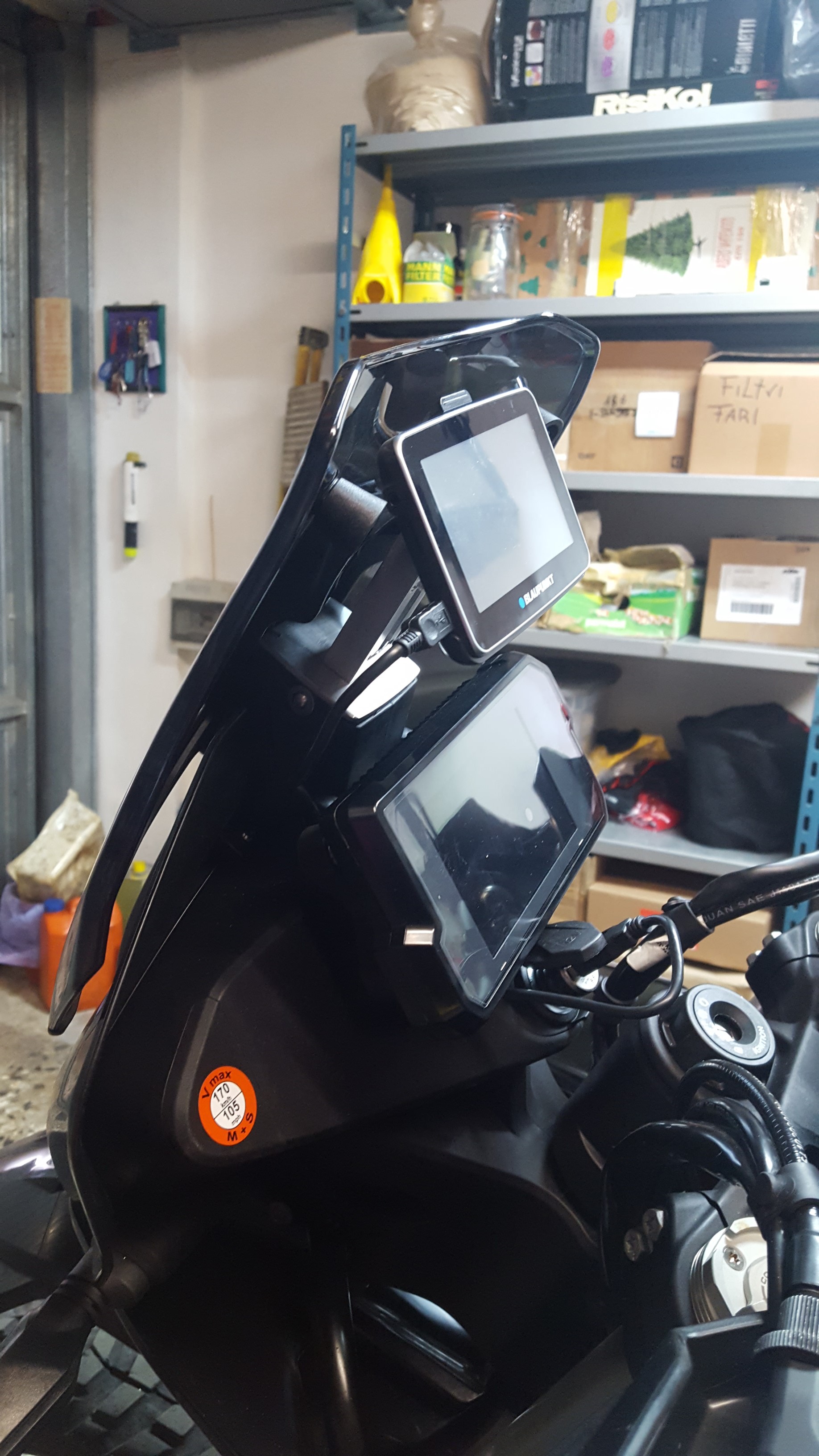

ciao io come staffa ho realizzato questa ma sapete dirmi come trovare i cavi dentro i 2 tappi laterali dove poi montare o presa accendi sigari o USB

devo ancora provare su strada,se tutto funzioni come, vibrazioni ,inclinazione ed altro che ancora non so'

Bel lavoro!!! Chissà quando uscira il supporto ktm

puo' andare?
