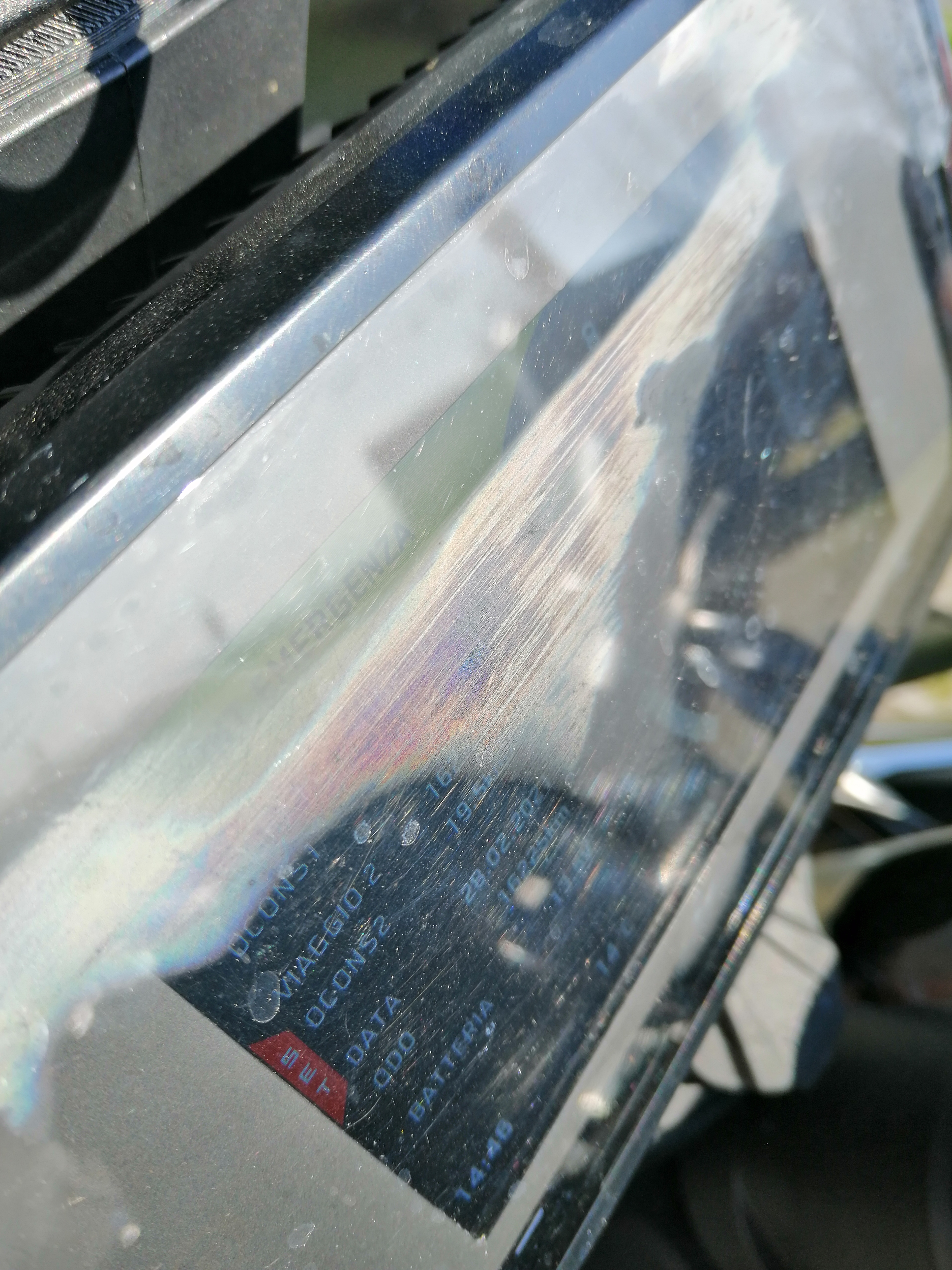

Mi associo al problema del TFT con condensa.
Usando la moto tutti i giorni con tutti i tipi di tempo, pioggia, freddo e umidità, già nei primi 500 km si è presentata la condensa nel display anche al centro dello schermo.
Al tagliando dei 1.000 km 7 giorni fa ho fatto vedere la condensa che si era formata nel tragitto casa officina a 3 gradi esterni e a 90 km di distanza, la risposta è che non lo cambiano in garanzia e che è un difetto conosciuto ad oggi irrisolto.

Non usandola per lavoro non mi capita spesso di osservare condensa (solitamente è al mattino presto quando fa freddo e c'è cambio di temperatura con umidità che si forma la condensa). Due settimane fa l'ho tirata fuori per fare un giro e ho notato più condensa del solito. Capisco benissimo la tua posizione, i soldi che gli abbiamo dato erano buoni. A me personalmente però il problema tange fino a un certo punto, ovviamente se il display dovesse andare in corto allora sono azzi amari (finora non sembra essere successo a nessuno), ma vuoi che l'ho comprata usata, vuoi che inclusa avevo l'estensione di garanzia, non me ne sto a preoccupare più di tanto.
Comunque se ti può essere d'aiuto allego foto, usala come preferisci
