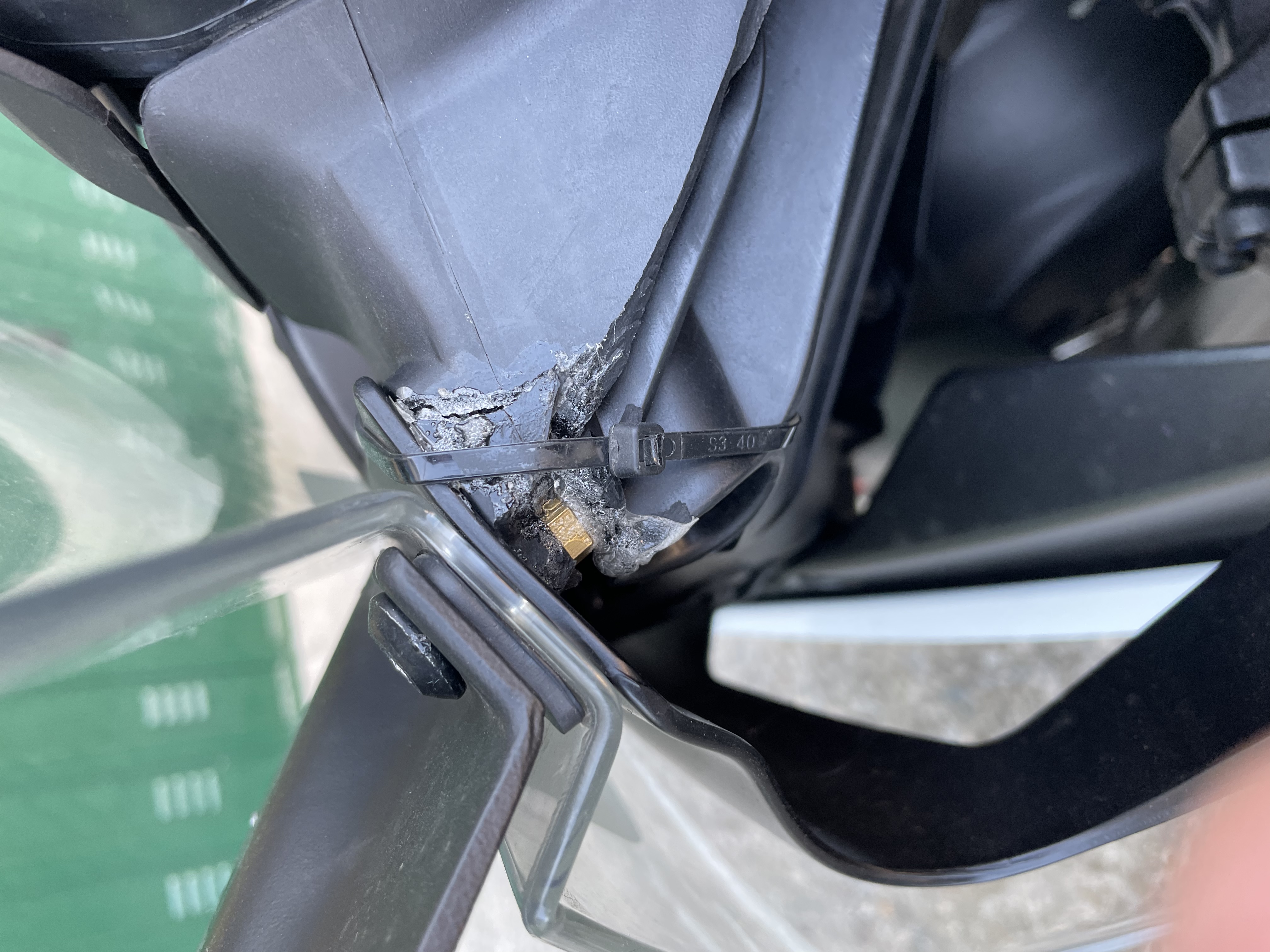

Ciao a tutti, ho riavuto un problema, questa volta ho fatto un incidente con un mio "amico"(bisogna sapere con chi girare) e l'ho tamponato sfracellandomi la parte frontale.
I danni sono stati modesti ma comunque mi girano i maroon5, ho sfracellato la maschera e spezzato la base dello specchietto assieme al supporto sinistro del conta kilometri(solo la parte che ha l'inserto filettato d'oro per bloccare lo specchietto).
Mi chiedevo se posso saldare lo specchietto nonostante(penso) sia fatto in zima, e se possa riparare la parte di plastica con qualche prodotto che sostituisca il pezzettino di plastica mancante e bloccando l'inserto.

Messaggioda hidden788 » 18 lug 2022, 2:59
Ecco qua

Messaggioda hidden788 » 18 lug 2022, 3:00
E laltr

Messaggioda Bat21 » 18 lug 2022, 8:57
Se ti è rimasto il moncone filettato dentro (maschio), devi trapanare > filettare con foro minore in senso sinistrorso vedendo se si svita …altrimenti inserisci un bullone, che si avviti a sx, che una volta giunto a fine corsa sviterà di conseguenza il moncone.
Mi preoccuperei di più per la parte plastica danneggiata …smontando tutto per veder se sia ricostruibile/rinforzabile con qualche strato di vetro resina.
Attendi però ulteriori risposte o conferme del caso.
