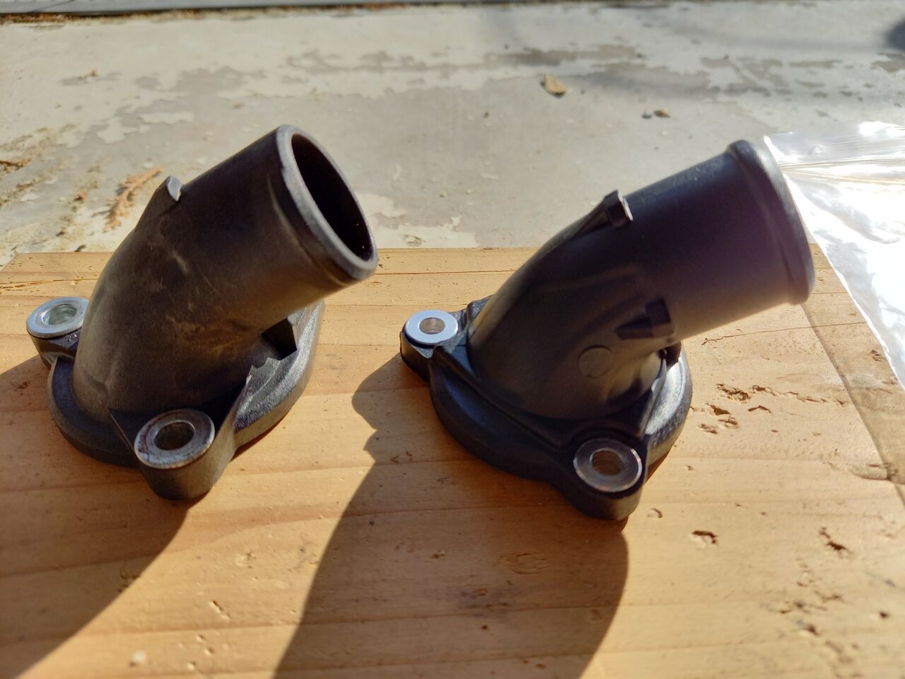

Messaggioda AleT » 9 ott 2022, 21:02
Allora, dopo aver tirato la fascetta più volte e sperando di aver risolto il problema quest'anno dopo 1 giro di 500km di curve alla mattina successiva ho trovato la fascetta decisamente lasca e una bella chiazza sul davanti del motore e per terra. :grr:
Ho ri-tirato la stessa ma è evidente che non tiene..con le vibrazioni torna com'era e riappare il problema. Bisogna metterci mano.
Un video online mi ha spiegato il lavoro da fare (oltre a farmi capire che capita a quasi tutti, anche possessori di adv790!!): scaricare l'acqua, togliere il radiatore e cambiare la maledetta fascetta con qualcosa di serio:
https://www.youtube.com/watch?v=HnbApz_VKe8
Intanto ho comperato la stessa fascetta maggiorata.
Ma non basterà immagino...spiego anche perchè..documentandomi alcuni possessori hanno dovuto cambiare il tubetto di connessione al cilindro che mamma ktm ha già modificato 2 volte!! Il codice originale era 63535019000 (tubo con attacco OVALE!!)..poi sono passati al 100 mentre ora sono al 63535019200 (tubo ROTONDO). Allego foto:
Ah, bisogna ordinare anche le viti perchè gli attacchi hanno spessori diversi come si vede dalle foto e quelle originali arrivano a fine corsa senza chiudere niente!!
Ma.........bisogna essere un ingegnere aeronautico per capire che una fascetta tonda farà fatica a chiudere un tubo ovale???ma quanto dormono??!!!
Ovviamente prodotto che per qualcuno è stato passato in garanzia, forse, dopo aver cambiato fascette eccecc.....altri invece hanno visto il problema dopo anni e devono farsi il lavoretto da soli...grazie ktm per l'ennesimo richiamo che andava fatto e invece non hai fatto!! ..metto in conto con la guarnizione valvole modificata dopo i problemi, quella del pignone che perde e i dischi imberlati.
Detto questo..mi accingo a lavorarci prossimamente. :coffee:
Spero che questo post serva anche ad altri.
