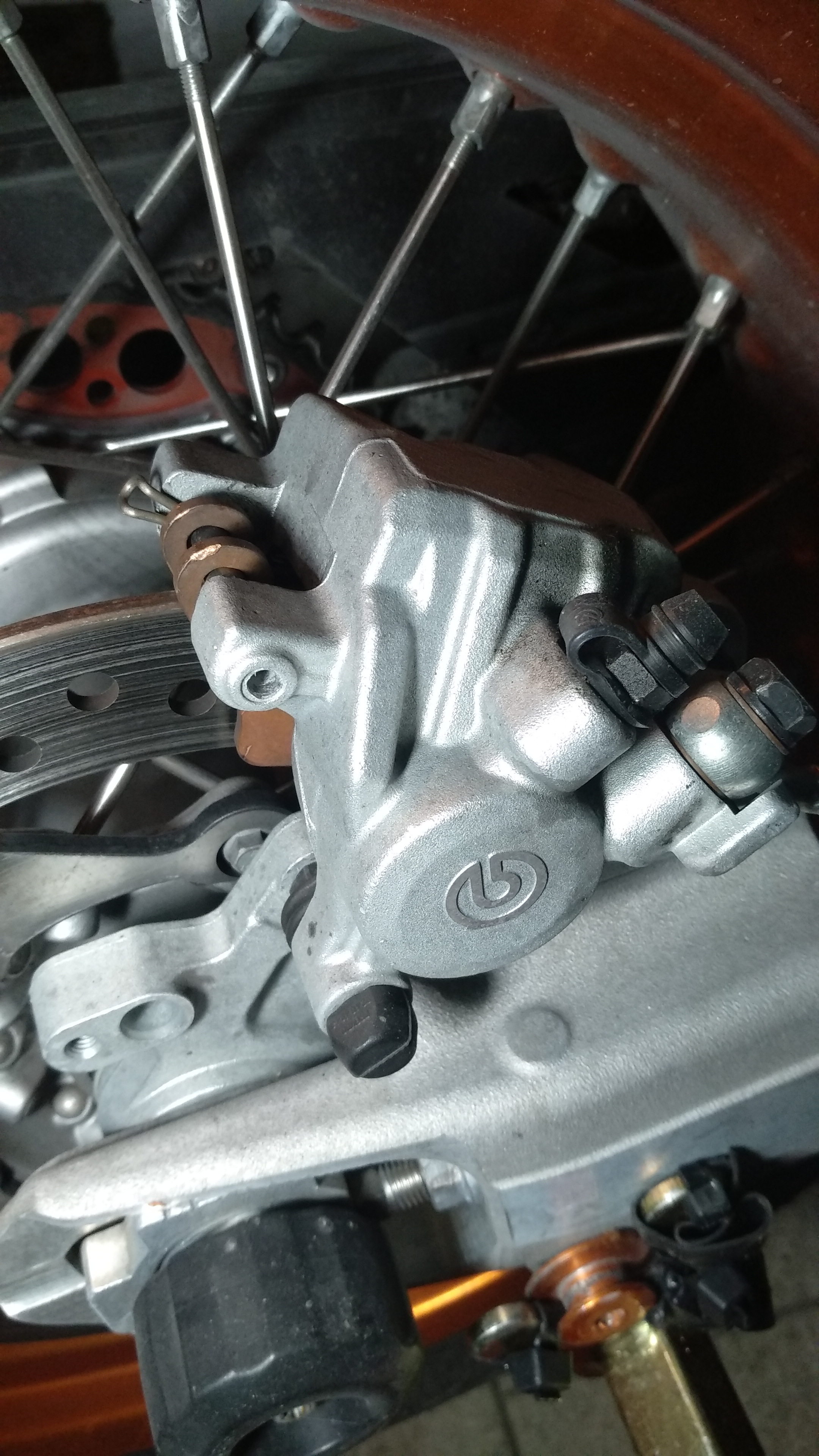

Seconda domanda:
Nell'eventualità sia intenzionato ad acquistare delle nuove pastiglie, magari seguendo i consigli di questo thread di marca non Brembo, come faccio a scegliere il tipo giusto per le mie pinze? (codice identificativo)
Vedi foto
Grazie

Messaggioda Kinobi » 31 mar 2023, 12:29
Vai su Carpimoto.it, o siti equivalenti, metti la moto, ti dicono le opzioni. Raramente sbagliano.

Io quelle pastiglie le cambierei,come detto da altri online metti marca e modello moto e ti escono i modelli giusti di pastiglie.
Le ultime (Brembo bianche) le ho prese da WRS,ottimo servizio.

Le brembo bianche le ho trovate esposte facendo visita in un negozio Wheelup ma il commesso non riusciva, per via del cattivo collegamento temporaneo ad intenet, a dirmi quale tipologia facesse il mio caso. Nell'espositore ce n'erano per svariati modelli di pinze e colori (pastigli originali Brembo), ho intuito subito a memoria quale facesse al mio caso ma nel dubbio preferivo la conferma del venditore.
In ogni caso anche le ZCOO non le scarterei visto il messaggio corale di molti all'interno in questo thread.
