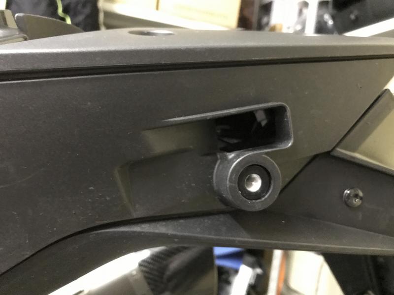

ciao ragazzi,
oggi ho tolto la staffetta che collega gli attacchi basculanti, dovrò montare il telaio per valigie heavy duties,
qualcuno ha una soluzione per chiudere i fori che rimangono?
sto pensando di farmeli fare con una stampante 3D, ma magari c’è già una soluzione...
grazie!
ciao, Renzo.

Due tappi in gomma o plastica, tipo quelli che tengono ancorati tettucci interni e gocciolatoi delle auto ...ad esempio :arrow:

Prendi i fianchetti del 1190/1090 o del 1290 che sono senza i fori. Costano poco e calzano perfettamente.

6030804300033 REAR SIDE COVER LEFT
6030804400033 REAR SIDE COVER RIGHT
Questo lo spare parts da dove puoi trovare tutti i codici dei ricambi: https://sparepartsfinder.ktm.com/

ma perché tapparli? In fondo anche prima, quando c'era la staffetta dei supporti, era forato, no?

Poi dato che ho fatto cambiare il fianchetto destro qualche settimana fa, ho visto il costo (sia forati che no) e siamo sui 70€ l'uno.
Direi che può rimanere la, forato e felice.

sul sito Farioli costano 27 euro l’uno, magari ci faccio un pensiero...
non mi piace l’idea di lasciare i fori aperti, nel codone c’è una centralina (che non ho capito a cosa serve)
oltre al connettore dell’antifurto nel mio caso “libero”, e da quei fori entra parecchia acqua...
ciao, Renzo.

Se non montate le borse originali con il meccanismo basculante si potrebbero anche chiudere.
Ho lavato la moto e da lì entra un po' di acqua, anche più di un poco....
La "centralina" è il canister. Serve ad eliminare i vapori della benzina provenienti dal serbatoio. In tanti lo hanno già tolto senza alcun problema.

iasudoru ha scritto:La "centralina" è il canister. Serve ad eliminare i vapori della benzina provenienti dal serbatoio. In tanti lo hanno già tolto senza alcun problema.
confermo che entra acqua quando c’è la staffetta che in parte chiude il foro, immagina tutto aperto...
però non c’entra niente il canister, la centralina la vedi solo se apri il codone, sta vicino al retro del fanalino proprio all’altezza dei fori...

in origine i fori non c’erano, sono stati fatti per avere gli attacchi basculanti e cercare di risolvere il problema dei serpeggiamenti ad alta velocità

Io metterei due gocce di silicone trasparente. all'occorrenza questo viene via senza lasciare residui.
