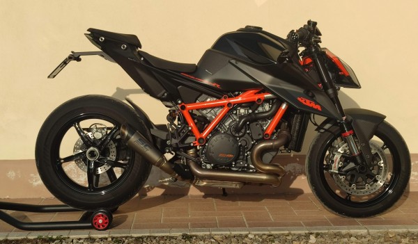

Questa mattina mentre stavo andando in Trentino si è spezzato il portatarga :evil: :evil: dopo un bel po' di rosario l'ho ripiegato e pian piano sono riuscito a rientrare...

La viteria mostra segni di ruggine, ma ciò non implica che si debba spezzar l'ensemble ...perchè se perdevi la targa erano ciufoli per diabetici, anche in termini di sicurezza, oltre allo sbattimento & spese di reimmatricolazione :?
Invia le foto al mittente (KTM) ...non hai nemmeno una moto così vecchia acchè non possano riconoscerti l'evidente difettosità del pezzo, a maggior ragione se te lo ha installato un'officina Ufficiale :!:
Facci sapere ...andiamo sempre meglio :grr:

Portatarga in ferro/acciaio troppo sottile, dove è piegato vibra e si spezza. Sul mio SDR 1.0 ho montato un evotech performance, allumino bello robusto, 30° di inclinazione misurati.
Sul SDR 3.0 EVO ho montato un porta targa della Bagoros, simile all'evotech, robusto anche questo e 30° x la targa. Con entrambi mai avuto problemi.
