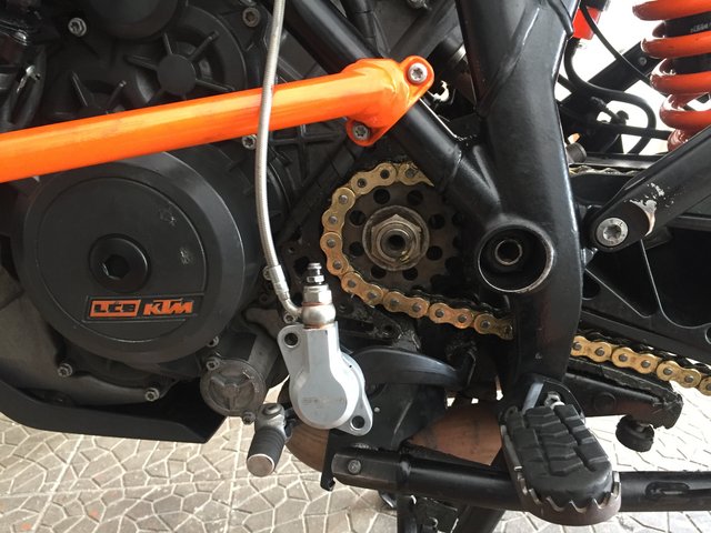

Breve guida per lo smontaggio e pulizia ugello lubrificazione frizione:
RIMUOVERE LA PROTEZIONE DEL PIGNONE IN PLASTICA, RIMUOVERE L'ATTUATORE FRIZIONE PERCHè IL TUBO IN TRECCIA POTREBBE DARE FASTIDIO NELLO SMONTAGGIO.

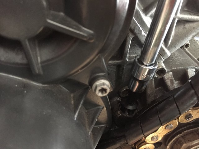

RIMUOVERE IL TAPPO

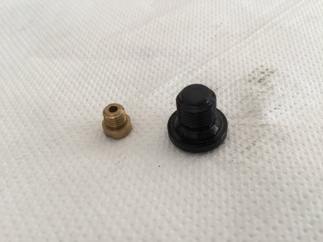

SOTTO IL TAPPO SI TROVA L'UGELLO CHE SI PUò RIMUOVERE CON UN CACCIAVITE A TAGLIO, FARE ATTENZIONE PERCHè è DI OTTONE

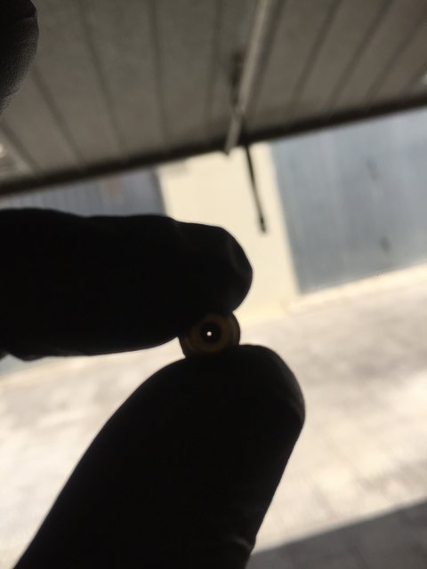

PULIRE ATTENTAMENTE L'UGELLO FINO A QUANDO NON SI VEDE BENE IL FORO.
RIMONTARE PRIMA L'UGELLO (COPPIA DI SERRAGGIO 4NM)
RIMONTARE IL TAPPO (COPPIA DI SERRAGGIO 12NM)

La Torx per rimuovere il tappo che misura è? T15 o T20?

Fatto stamattina in occasione della sostituzione del trittico trasmissione.. Era ostruito!!

Sì, riesci senza toccare il pignone e non vi è perdita di olio se non un paio di gocce.
La vera parte difficoltosa è riuscire a svitarlo, lo spazio è poco ed è necessaria un po’ di leva, un inserto lungo da avvitatore a taglio è lo strumento più appropriato.
